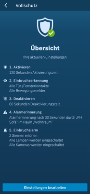

Es gibt keine akustische Meldung. Man kann jedoch mit einer Smarten Lampe(Hue) eine visuelle Erinnerung einstellen. Diese fängt ab der hälfte der eingestellten Verzögerungszeit an zu Leuchten.
Ergänzend: Die Zeit bis der Alarm ausgelöst wird, legst Du selbst fest. Gilt aber für alles im „Einbruchsalarm“, gleich ob Fenster geöffnet wird, Terassentüre oder eben die Haustüre. Also möglichst kurz halten und den Twist nah an der Haustüre positionieren.
Genauso legst Du fest, wie lange es dauert, bis der Alarm aktiv ist, so dass Ihr genug Zeit habt die Haustüre zu schließen.
Dann kannst Du noch die Benachrichtigungen nutzen - Alarm wurde aktiviert/deaktiviert.
