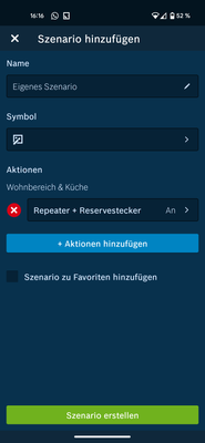

  • Im Szenario den Zwischenstecker einschalten (gemeinsam mit allem anderen was ausgelöst werden soll)Screenshot_20230127-161652.png

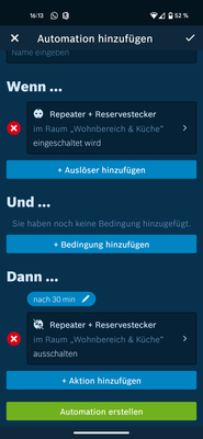

  • Zusätzlich eine Automation anlegen, die den Stecker nach 30 Minuten abschaltet Screenshot_20230127-161344.png
