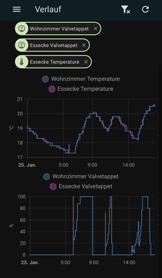

Über Rest-API kannst Du den Temperaturverlauf und die Ventilöffnung dokumentieren, z.B. mit HomeAssistent oder einem ähnlichen Programm.
Das könnte eventuell zusätzliche Informationen liefern.

@JB91 Du könntest die Thermostate wechselweise auf Heizpause stellen und prüfen, ob am anderen nach 15 Minuten noch warmes Wasser ankommt.
