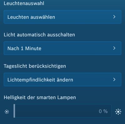

Man kann die Zeit zwischen zwei erkannten Bewegungen mit einem Trick auf 1 min. reduzieren. Kürzer geht es nicht.
Das klingt schon besser und macht mich neugierig.
wie? 🙂

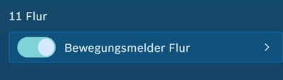

Unter dem Dienst Bewegungslicht muss der entsprechende  Bewegungsmelder aktiviert sein.
Im nächsten Fenster kann die Zeit auf eine Minute gestellt werden. Eine Lampe unter Lampenauswahl muss hier nicht ausgewählt werden.
Die Zeit von 1 Mknute gilt dann auch für die Automationen.
