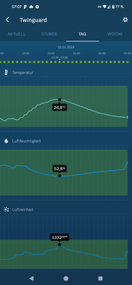

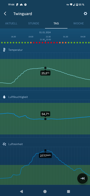

Ich füge mal 2 Screenshots ein. Bei beiden wurde vor der Heizphase gelüftet und auch kurz zwischendrin. Der Raum steht für sich, Türen sind verschlossen. Wie man erkennt wurde sehr ähnlich geheizt. Dennoch fallen die Werte extrem weit auseinander (100%).
Ich würde hier nicht mehr von einer zuverlässigen und sinnvollen Messung sprechen, an der ich mich zum Lüften etc. orientieren kann.
