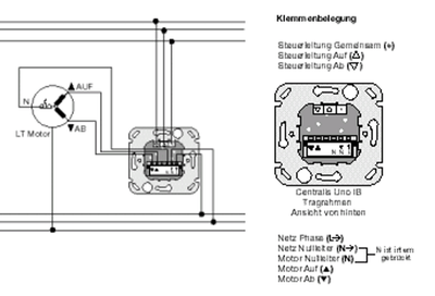

An jedem einzelnen elektrischen Rolladen hängt ein SOMFY Centralis Uno IB-Schalter.
Pro Stockwerk gibt es noch eine SOMFY Centralis Chronis IB L Comfort (Zeitschaltuhr).
Alles ist mit Leitungen verbunden.
Die Vernetzungsart nennt man wohl Bus-Leitung.

Kann ich davon ausgehen, dass ich die SOMFY-Schalter durch die BOSCH Rollladensteuerung mehr oder weniger einfach ersetzen kann?
D.h. müsste die Verkabelung in der Wand dafür passen?

Sofern ich das richtige Schaltbild gegoogelt habe, ist ein Umbau möglich. Die Bus-Verbindung bleibt dann ungenutzt. Die anderen Verbindungen L, N, Auf, Ab schließt du an die Licht-/Rollladensteuerung II - Rollladensteuerung an. Zusätzlich ggf. einen Schalter.
Als Zentralschalter könntest du einen Universalschalter II nutzen.
