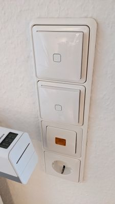

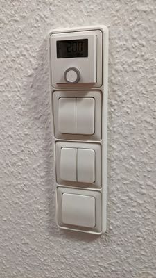

Das ist einfach möglich in dem du den 55er Zwischenrahmen deiner Schalterserie besorgst und vor dem Aufstecken des Universalschalters unterlegst.
Sieht dann so aus (habe andere Schalterserie) und funktioniert auch für andere 55er Geräte, z.B. das Raumthermostat.
 Universalschalter integriert in Jung CD500 Serie
 Raumthermostat integriert in Jung CD 500 Serie

Das Schöne ist ja, dass man gar keinen Platz opfern muss. Alle meine smarten Schalter und Raumthermostate sind einfach auf die Wand geklebt, drunter ist keine UP-Dose. Und drüber einfach ein Rahmen mit mehr Kammern. Perfekt integriert.
