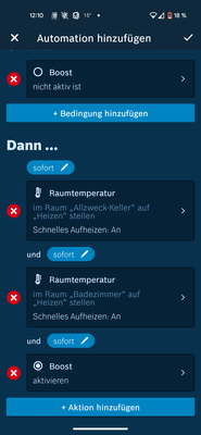

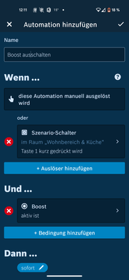

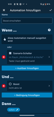

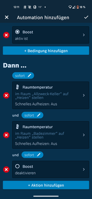

Beides ist möglich. Für erstens brauchst du einen Zustand.
Hier ein Beispiel:
Einschalten
Ausschalten

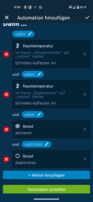

@STdesign Geht so im Prinzip auch, allerdings sollte der Zustand auch wieder deaktiviert werden, wenn sich das schnelle Aufheizen selbst beendet. Am einfachsten wohl per zeitverzögerter Aktion.
Da hast du natürlich recht. Nach dem automatischen 5 Minuten Boost bliebe der Zustand aktiv bei der Lösung wie oben gezeigt. Daran habe ich nicht gedacht.

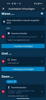

Eine zusätzliche Automation braucht es nicht. Das Einschalten müsste dann erweitert werden:
