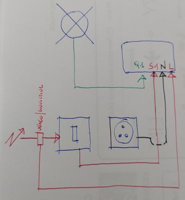

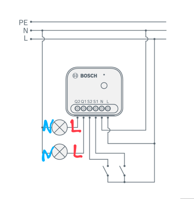

ich möchte nun noch eine Licht-/Rollladensteuerung II - Lichtsteuerung einbauen und die Konstellation bei mir sieht so aus:
Kann ich den brauen Ader vom der Lampe an S1 UND Q1 anschließen? Wird es funktionieren?

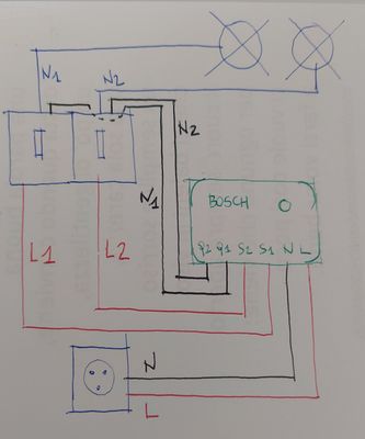

 hallo, bitte erscheint lhnen dieser schaltplan für 2 kampes/schalter korrekt?
Ist leider (sehr) falsch.
L und N von der Steckdose passt so, sofern auch der geschaltete L vom Schalter auf gleicher Phase liegt. Die Verdrahtung der beiden Schalter und Leuchten ist in der Anleitung sehr gut beschrieben. Einfach so machen.
Letztendlich hast du derzeit einen Draht vom Schalter zur Leuchte (geschaltete Phase). Diesen Draht schließt du nun an Q1 (Q2) an. Und ein neues Stück Draht von S1 (S2) an den bisherigen Anschluss am Schalter. Mehr ist es gar nicht.

Vielen Dank für Ihre Antwort. Wenn ich es richtig verstehe, bedeutet das, dass die Neutralleiterverbindung (N) zwischen Lampe und Schaltern entfernt wurde, die Schalter aber weiterhin zum manuellen Einschalten der Lampe funktionieren?

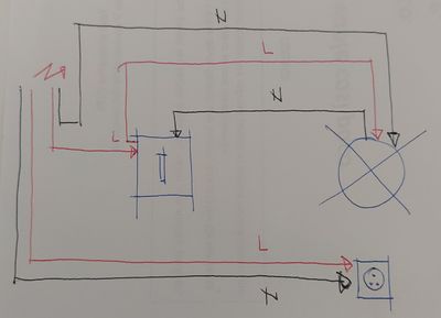

Zeichne mal bitte deine bisherige, nicht-smarte Verdrahtung auf. Wenn dort Neutral geschaltet wird, stimmt etwas grundsätzlich nicht. Das wäre gegen jede Vorschrift und guten Gestaltungsgrundsatz.
Aris

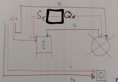

 aktuellen istallation, danke
Ist das ein beleuchteter Schalter? Ansonsten macht N dort keinen Sinn.
Hier muss die Lichtsteuerung II hin mit S1 und Q1. Die zweite Leuchte analog.

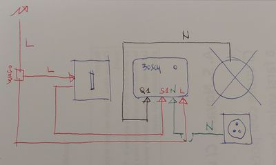

Sieht das zweite Diagramm der geplanten Installation für Sie korrekt aus?
Nochmals vielen Dank.
Kannst Du die Zeichnung der aktuellen Installation detaillierter machen? Insbesondere sollte erkennbar sein, wo genau die N-Leitung zwischen Schalter und Lampe jeweils angeschlossen ist. Die ist schon ungewöhnlich.
Aris
Tut mir leid, du hast recht: Ich habe die Rückleitung von der Lampe zum Schalter mit dem Neutralleiter verwechselt (wie du dir wahrscheinlich schon gedacht hast, bin ich kein Elektriker … und das Voltmeter zeigt die gleiche Spannung wie die Außenleitung an). Vielen Dank für deine Geduld! ❤️
Also, ich habe keinen Neutralleiter zwischen Schalter und Lampe!
Du meinst das? Leider auch falsch. Würde einen Kurzschluss machen, weil Neutral an Q angeschlossen ist. Das ist falsch.
Aris

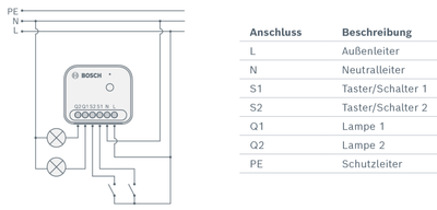

Moment mal: Es handelt sich um den Neutralleiter, der von der Lampe kommt, wie im Schaltplan der Bosch-Dokumentation dargestellt. Das sollte doch funktionieren, oder?
Im Anschlussbild von Bosch ist links an den Lampen der Neutralleiter. Und rechts die geschaltete Phase.

Ich glaube, ich habe es verstanden:
1) Ich schließe das Lampen-/Schalterkabel an Klemme Q1 des Bosch II-Geräts an.
2) Ich schließe den Schalter an Klemme S1 des Bosch II-Geräts an.
3) Ich verbinde den stromführenden Leiter (L) des Schalters mit dem stromführenden Leiter (L) des Bosch II-Geräts.
4) Ich verbinde den Neutralleiter einer Wandsteckdose mit dem Neutralleiteranschluss (N) des Bosch II-Geräts.
korrect ?  Dank für Ihre Geduld.
