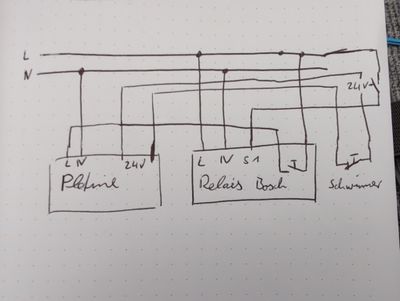

Muss jetzt an S1 zwingend 230V anliegen, dass das Relais schaltet oder reichen auch 12V bzw 24V? Hauptsache ein Signal kommt und es schaltet.

Der Taster / Schalter muss zwingend zwischen L und S1 angeschlossen werden. Fremdspannungen jeglicher Art sind nicht zulässig!
12 ANTWORTEN 12
Dann müsste ich es quasi so umbaun. Also ich geh mal stark davon aus, dass da nicht 230V über den Schwimmer gehn, dafür sind die Drähte zu klein.
In dem Fall ist es dann glaube ich besser ich verwende einen Fensterkontakt also eigenen "Schwimmer" und arbeite dann mit einem Zwischenstecker um das Gerät ein und auszuschalten bzw. für die Pushnachricht.
Ohne die Anwendung und vorhandenen Geräte zu kennen ist es nicht möglich zu sagen ob das so korrekt ist.
Derzeit schaltest du mit dem smarten Relais die 230 V Versorgung (?, oder ist L, N etwas anderes ?) der Platine. Gleichzeitig hat der Schwimmer bzw. das Koppelrelais 24V / 230V auch einen Bezug zur Platine.
Gibt diese Platine denn die 24 V aus, auch wenn sie nicht mit 230 V versorgt ist? Das muss gewährleistet sein, ansonsten kann der Schwimmer nichts schalten und das ganze funktioniert nicht.

Welche Spannung genau zum Schwimmer geht, habe ich nicht gemessen, aber wird wahrscheinlich 24V oder 12 V sein. Die Drähte gehen halt von der Platine weg.
Der Netzstecker geht direkt auf die Platine und da würde ich eben das Relais zwischenschalten.
Der Schalter muss nicht dauernd an Spannung sein, weil, wenn der Lüfter nicht läuft, dann läuft ja auch der Behälter nicht voll.

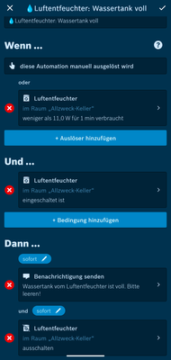

  • Behälter voll, Nachricht kommt nur, wenn der Zwischenstecker eingeschaltet ist. Damit verhindere ich eine Querwirkung zur zweiten Automation.1000013107.png

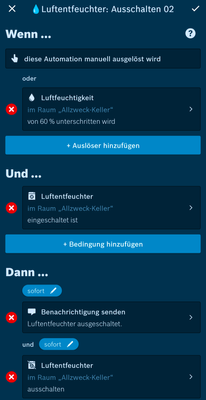

  • Luftentfeuchter abhängig von der Luftfeuchtigkeit abschalten, gesendet wird eine andere Nachricht 1000013108.png
Der Unterschied ist also, dass "Behälter voll" auf die Leistungsaufnahme als Auslöser schaut. Das reguläre Abschalten hingegen auf die Luftfeuchtigkeit.
Es gibt auch noch andere Realisierungsmöglichkeiten, z.B. indem man in den UND-Bedingungen die Luftfeuchtigkeit mit aufnimmt. Immer nach dem Prinzip: Sobald der Luftentfeuchter abschaltet, obwohl noch Nutzungsbedarf besteht, ist der Wasserbehälter voll. Alles sonstige Abschalten geschieht nach Erfüllung der Aufgabe.

Ich hätte nur den Gedanken bei deinem ersten Bild: Wenn der Luftentfeuchter selbst ausschaltet, weil die Feuchtigkeitsgrenze erreicht ist, aber der Behälter nicht voll ist, dann wird bei dir ja trotzdem die Meldung rausgeschickt, dass der Behälter voll ist.

Nein, du bekommst dann keine Meldung der ersten Automation. Denn, wenn der Zwischenstecker abschaltet, weil die untere Luftfeuchtigkeit erreicht ist (also die zweite Automation ausgeführt wird), kann die Konstellation
  • WENN Leistung für x Minuten unter y Watt ist
  • UND Zwischenstecker eingeschaltet ist
nicht mehr eintreten. Denn der Zwischenstecker ist ja bereits ausgeschaltet.
