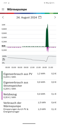

Den regelmäßigen Stromverbrauch kann ich bestätigen und habe auch eine mit Fakten untermauerte Vermutung.
Die Außeneinheit wärmt regelmäßig die Kondensat Wanne. Unsinnigerweise auch wenn nichts am Gerät passiert. Ich komme darauf da in der letzten Woche, als es so imens warm war, eine Fehlermeldung angezeigt wurde. Diese besagte eine Überhitzung der Kondensat Wanne. Die Fehlermeldung verschwand nach kurzer Zeit von alleine wieder. Der Zeitpunkt deckte sich mit dem auftretendem Stromverbrauch.
Das Verhalten des Gerätes ist absurd. Es macht im Sommer Betrieb und nicht Erzeugung von warmem Wasser ja überhaupt keinen Sinn.
Im Energiemanager sind die Spitzen schön zu erkennen.
