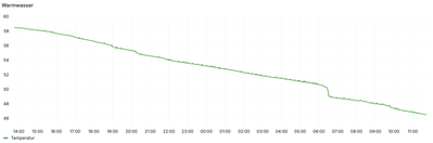

1. Fällt die Temperatur des WW bei euch auch so schnell ab? Bei meiner Anlage sinkt die Temperatur alle 90 Minuten um 1 Grad, obwohl kein WW konsumiert wurde und der Heizbetrieb auf off steht. Den Wert sehe ich in der App, am Gerät selbst und auch im EMS-ESP / HomeAssistant.

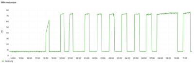

2. Ich habe ein Shelly PM Mini an die Außeneinheit angeschlossen, um den Stromverbrauch in HomeAssistant aufzunehmen. Dabei ist mir aufgefallen, dass alle 90 Minuten der Stromverbrauch auf 75 Watt für 30 Minuten steigt und danach wieder auf 7 Watt (Stand-by) abfällt. Die WP ist im Sommerbetrieb, Heizungsmodus steht auf off, Warmwasserbereitung ist aus.

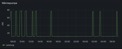

ich habe ebenfalls ein ShellyPM an meiner Wärmepumpe verbaut. Same here:
Leider kann ich aber auch nicht erkennen, welche Funktion hier diese Leistungssteigerung verursacht.

Der Stromverbrauch wird zusätzlich vom internen Zähler nicht richtig mitgezählt, d. h. die Wärmepumpe konsumiert mehr Strom als in der Spezifikation abgebildet und im Gerät selbst angezeigt.
Ich werde heute Bosch anschreiben mit Bitte um Stellungnahme. Wenn ich das hochrechne kommen pro Jahr ca. 250 kWh Extra hinzu x 0,30 Euro > 75 Euro.
Siehst du das mit meiner Kalkulation auch so?

Ich kann eure Daten betätigen. Hab ein Hybrid System hier stehen und die WP zieht regelmäßig für kurze Spitzen rund 70W. Ich messe mit einem Eastron Stromzähler via Modbus.

Auch bei mir ist der Warmwasserspeicher sehr schnell ausgekühlt - bei mir war der Grund die Zirkulationspumpe. Die Warmwasser Zirkulation lässt sich bei mir nicht über die App einstellen, das geht nur direkt an der WP im Keller. Jetzt passt das soweit - ein Schreck hatte ich noch bekommen, als Nachts das Wasser auf 70Grad erhitzt wurde - da war allerdings die Legionellen Einstellung noch aktiviert.
Warmwasser habe ich auf Auto (6.00-7.00 täglich)
