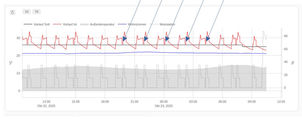

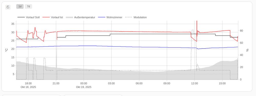

wir sind seit einigen Monaten Besitzer einer Wärmepumpe und sammeln mit den sinkenden Außentemperaturen gerade erste Erfahrungen mit dem Heizbetrieb. Die WP arbeitet so wie geplant. Ab Termperaturen unter 10 Grad läuft sie kontinuierlich ohne zu takten. Bei höheren Temperaturen schaltet sie sich regelmäßig ab. So weit alles in Ordnung.
Jetzt tritt allerdings bei Außentemperaturen über 10 Grad folgendes Phänomen auf: während der Heizphasen schaltet sich der Kompressor fast jedes mal kurz aus und springt sofort wieder an. Das erhöht m.E. unnötig die Anzahl der Kompressorstarts. Ist das normal oder kann man daran durch Einstellungen etwas ändern?
Temperatur unter 10 Grad:
Temperatur über 10 Grad:

Hallo @STdesign ,
wenn du mich so direkt auf diesen Fall "ansetzt": I
Ich denke, hier ist die Heizleistung der WP einfach zu groß. Man müsste hier mehr Parameter kennen: Wenn die Regelung ungünstig eingestellt ist, könnte die Solltemperatur über der für eine ausreichende Beheizung nötigen Wert liegen. Wenn dann noch Raumthermostate eingesetzt sein sollten, wird die Wärmepumpe die Leistung nicht los und es beginnt zu Takten.
Fazit: Hier ist der Errichter der Anlage gefordert oder der Service von BoschHomeComfort. Gerne beraten diese bei einer richtigen Einstellung des Heizungssystemes (Heizkurve, hydraulischer Abgleich, Heizregime...). Die "Feineinstellung" kann dann in der ersten Heizperiode durch den Betreiber erfolgen....viel Erfolg.
Meine Empfehlung:
  • Was auffällig ist, dass auch nachts eine Wärmeanforderung besteht?! Unter Berücksichtigung der Trägheit einer FB-Heizung kann von 20 Uhr bis 05:00 Uhr "Absenkbetrieb" eingestellt werden.
  • alle Raumthermostate voll auf!
  • Die Raumtemperatur über die Steilheit der HK und Volumenstrom der Heizkreise einstellen
  • Fußpunkt auf 20°C einstellen
