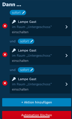

Es geht nicht darum das "sofort" nicht funktioniert. Man kann nur, wenn man Lampe an sofort schon hat, keine zweite mehr hinzufügen. Daher muss man es zum Schluss einprogrammieren.

Vielleicht etwas blöd formuliert.
Wenn man ein „Lampe ein“ hinzufügt, wird es automatisch als „sofort“ hinzugefügt. Nun kann man nicht mehr dieselbe Lampe mit „ein“ hinzufügen.
Sondern man muss erst eine Zeitverzögerung hinzufügen. Erst danach lässt sich wieder dieselbe „Lampe ein“ hinzufügen.
Ich hoffe, man versteht es.
Hallo @Christopher , vielen Dank für Deine Erläuterung !
Das scheint dann aber unterschiedlich je App-Betriebssystem zu sein, denn meine iOS App kann dieselbe Lampe durchaus trotz „sofort“ erneut einbinden; Muster hier:
Haken wir dies also ab. Es hat ja direkt mit der Frage von  @Tschubi nichts zu tun.
