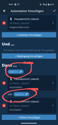

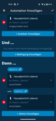

probier mal die Aktion "Lampe an" nach erstellen mit einer Zeit zu versehen, und nicht auf "sofort" stehen zu lassen, ehe du eine neue Aktion hinzufügen möchtest. Dann klappt es bei mir.
Wichtig ist, dass der Blink-Takt mindestens 2 Sekunden betragen muss. Bei nur einer Sekunde wird das Ganze systemseitig unterbunden (wurde seitens Bosch mal bestätigt, ich finde den Beitrag leider nicht).
Das funktioniert:
Das funktioniert hingegen nicht:
Es ist also nur ein eher träges blinken möglich.

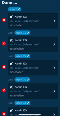

Hallo @Tschubi , das ist bei mir kein Problem und funktioniert sowohl mit dem Zwischenstecker als auch einer Ledvance Lampe im Sekundentakt mit Start „sofort“ und Takt von 1 Sekunde:
KT3

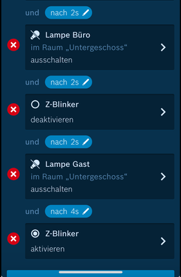

Hallo @Tschubi , wie weiter unten mit dem Screenshot beschrieben hatte ich mit einem Zustand getestet, der sich selbst wieder zeitversetzt in der Automation auslöst und in jeder dieser Schleifen die Lampe(n) 1 x ein- und ausschaltet. Das lief testweise mit 2 Lampen im Zeitabstand von 2 Sek. über einige Minuten.
KT3
Und Maurice hat das ganze eleganter in eine Automation gepackt, die zusätzlich diese Schleife schon in Verbindung mit dem geöffneten Fenster umsetzt. Durch das Deaktivieren des Zustandes bei Maurice wird die Automation als Schleife ausgeführt, bis das Fenster geschlossen wird.

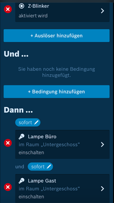

Wenn ich in einer Automation eine Lampe als Aktion hinzufüge, hat sie voreingestellt den Zeitwert „sofort“ und ich kann doch auch direkt weitere Lampen hinzufügen, die standardmäßig ebenfalls auf „sofort“ stehen (wie auch jede andere Aktion in der Automation). Ebenso kann ich das Blinken abbilden, da ich die gleiche Lampe mehrfach in der Automation mit entsprechender Zeitverschiebung ein- und ausschalte (was bei mehreren Schaltvorgängen und mehreren Lampen dann sehr fummelig wird).
Für die Umsetzung eines Blinkens würde ich dann, wie Du oben auch vorgeschlagen hast, per Zustand eine Schleife einsetzen, die nachfolgend mal für 2 Lampen im 2 Sek. Raster aufgeführt ist und von einer Automation für die geöffneten Fenster angesteuert werden kann (Zustand „Z-Blinker“ setzen, wenn die Kriterien für Fenster offen gesetzt sind; bei geschlossenen Fenstern Automation stoppen incl. Zustand deaktivieren).
