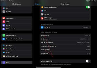

Leider wird das Gerät weiterhin nicht gefunden. App deinstalliert und neu installiert. Alle Berechtigungen erlaubt.
Installiert auf:
- iPhone 15 pro, iOS 18.0 Pubplic Beta (22A5346a)
Derzeit läuft die App zuverlässig auf:
- iPhone XR, iOS 18.0 Pubplic Beta (22A5346a)
Selbst manuell mit MAC und IP war erfolglos.
@Bielo Du musst bitte in den App Einstellungen die Daten zurücksetzen, dann sollte es funktionieren.

Guten Morgen.
Es ist vollbracht.
Es war eine Kombination aus Netzwerk und den App-Einstellungen.
Danke an alle für immer schnelle Hilfe.

Bitte vorher noch mal in den Einstellungen, Apps, Smart Home, die App zurücksetzen.
Wer_denn
Ja, die App öffnen. Dann kommt "Jetzt loslegen", dann "Mobilgerät hinzufügen", dann die Anfrage "Manuell oder Scannen", dann Scannen des QR, und dann die Fehlermeldung, dass der Controller nicht gefunden wird ... "Erneut versuchen", "Manuell" oder "Beenden".
Die Einstellungen in den Apps ist mit "App zurücksetzen".
