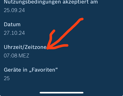

Die Uhrzeit steht in den Smart Home Controller Informationen.

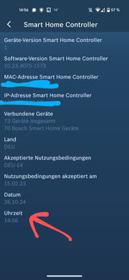

Die Darstellung legt das nahe und daher dachte ich das lange auch. Unsinnigerweise ist das aber die Zeit des Smartphones, nicht des SHCs. Das hat Sebastian hier mal irgendwo klargestellt; den Beitrag müsste ich suchen. Kannst Du einfach testen, indem Du z. B. die Uhrzeit deines Smartphones mal ein paar Minuten verstellst.
Okay, wusste ich nicht.
Und der Controller nutzt diese Zeit nicht für seine Aufgaben?
Nein, der Controller nutzt seine eigene Uhr, deren Zeit aber nicht einsehbar ist.
Erläuterung von Sebastian hier. Auf meinen recht eindeutigen Kommentar dazu gab es zumindest ein 👍 von ihm, vielleicht steht es also auf Position 347 der Roadmap. 😅

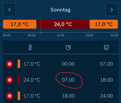

Ich nutze nur uhrzeitgesteuerte Automationen, keine relativen. D.h. es sieht z.B. so aus für den Raumthermostat:
Und "pünktlich" um 6 Uhr ging die Heizung an...

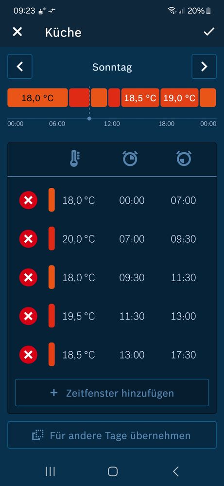

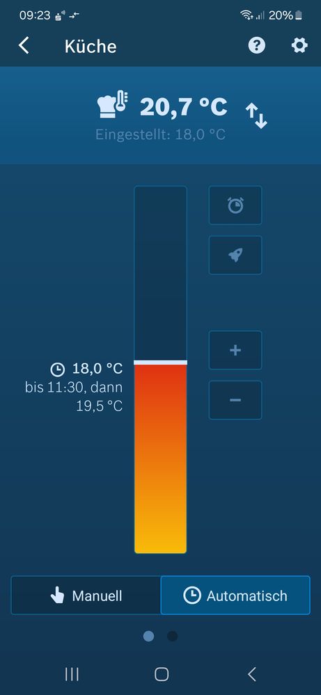

bei uns genau das Gleiche wie von M_C_E beschrieben. System: Controller I, Raumthermostate II und Heizkörperthermostate II. Die Thermostatsteuerung läuft derzeit eine Stunde vor, hängt also noch in der Sommerzeit. Das Problem lässt sich in der App nachvollziehen.9.23 Uhr Aktueller Sollwert 18° (auch am Thermostat abzulesen)9.23 Uhr Tatsächlicher Sollwert 20°
