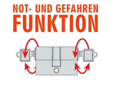

Ich habe Zweifel, ob das funktionieren würde. Wie soll Linus erkennen, dass mit dem Schlüssel aufgeschlossen wird? Schließlich drehen sich die Schlüssel außen und innen unabhängig voneinander.

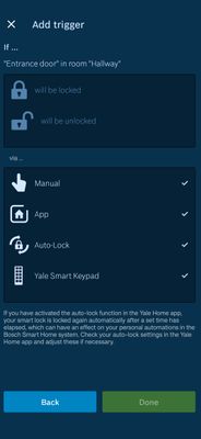

Das kannst du einfach mit Automation lösen.
Du musst lediglich den Schloß in dein BSH integrieren und in Automation kannst du abfragen, ob die Tür manuell oder über App auf -/ abgeschlossen ist.
Entsprechend in Aktionen kannst du dich den Alarmanlage ein oder ausschalten.

Danke für Eure Antworten. Mir ist schleierhaft, wie das Schloss bzw die Automation merken soll, dass "manuell" mit Schlüssel aufgeschlossen wurde. Innen, wo yale montiert ist, passiert doch nichts, wenn ich außen den normalen Schlüssel nutze. Wenn das Schloss eingebaut und kalibriert ist und man danach wieder den Schlüssel nutzt, ist dann nicht die Kalibrierung wieder hin?

@HelmHeu natürlich dreht sich der Schlüssel mit der äußere betätigt wird. Beide müssen ja den selben Schließbart (Mitnehmer) bedienen, der die Türmechanik betätigt.
