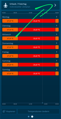

Teilweise wird in der Hilfe von 4 Zeitplänen insgesamt gesprochen, aber der Zeitplan hängt ja irgendwie versteckt auf der zweiten Seite unter der Thermostatanzeige, aber zur Nutzung muss er an ein Szenarium gehängt werden.

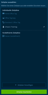

Korrekt. Es können je Raum bis zu eigene vier Zeitpläne angelegt werden und der Standardzeitplan als fünfte Variante modifiziert werden. Diese müssen nicht über ein Szenario/Automation umgeschaltet werden. Es genügt dies in den Raumtemperatur Einstellungen zu tun, wenn man es nicht automatisieren möchte.

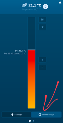

Ist das Thermostat im Automatikmodus 🕒 ?
Nein es ist ein Szenarium mit einem Zeitplan. Wie kann ich feststellen in welchem modus der Thermostat ist?
Also "nur" ein Zeitplan? Teile auch gerne Screenshots, dann wird's eindeutig.

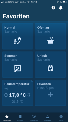

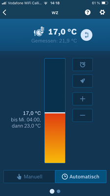

Den Betriebsmodus siehst du
  • Auf dem Thermostat (nur Symbol).
  • Auf der Favoritenkachel der Raumtemperatur (nur Symbol).
  • Und mit zusätzlichem Text auf der ersten Einstellseite der Raumtemperatur.

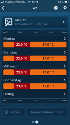

bei mir sieht es so aus: ich hab gestern das Szenarium ofen an gedrückt. Dann sollte die Temperatur bis heute morgen um 6 bei 17Grad liegen, dann bis 10 Uhr bei 23, um danach wieder auf 17 Grad zu fallen. Aber um 10 Uhr ist nichts passiert.
Sieht plausibel aus.
Letzte Idee von mir ist dann, dass die Uhrzeit des Controllers nicht stimmt. Mehr dazu hier im Verlauf und den dortigen Links.
Ich glaube das Ganze liegt daran, dass die Verbindung von Controller zu Thermostat schwach ist. Da gibt es irgendwo in der App einen Verbindungstest, manchmal zeigt er zwei Balken, manchmal nur einen und ab und an kommt die Meldung "Verbindung zum Controller nicht möglich" Vielleicht kommt das Umschaltsignal vom Controller in diesen Fällen nicht beim Thermostat an. Ich hab jetzt noch am Zeitplan einen zusätzlichen Schaltzeitpunkt eingestellt, der hat jetzt geklappt.
Wenn dem so ist, ist es vermutlich der Grund.
Allerdings: Ich weiß nicht wie das bei den neuen Heizkörper-Thermostat II ist. Bei den alten Heizkörper-Thermostat wird der Zeitplan lokal auf dem (Raum-)Thermostat ausgeführt, und somit auch bei Verlust der Verbindung zum Controller. Ich weiß leider nicht, ob dies mit der neuen Generation beibehalten wurde.
