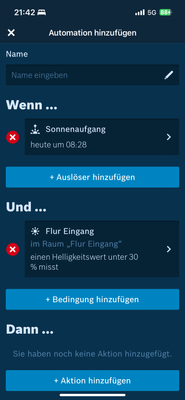

Damit könntest Du ein Automation erstellen: Wenn Flurlampe an und Helligkeit erreicht Wert x -> Flurlampe ausschalten. An den Wert x kannst Du Dich am besten herantasten.
Das könntest Du auch für die Morgenerkennung probieren, z.B. so oder ähnlich, da es ja immer Sommer deutlich schneller hell wird:
So eine Regelung wäre auch an dunklen Sommer- oder hellen Wintertagen smarter als reine eine Zeitsteuerung.

Ganz ehrlich, ich sehe es eigentlich nicht ein, einen Bewegungsmelder für Listenpreis 80 Euro zu kaufen, wenn das auch softwareseitig einzustellen geht. Das ist eine recht simple wenn/dann, nur lässt BSH das aktuell nicht zu. Aber einfach nur "an" als einzige Option in der Automation ist schon etwas knapp. Oder eine Automation als Trigger für ein Szenario. Geht beides nicht.
Du benötigst auf jeden Fall mehrere Automationen, denn die Bedingungen einer Automation gelten immer für alle Aktionen. Du kannst also innerhalb einer Automation nicht mehrere Aktionen von unterschiedlichen Bedingungen abhängig machen.
Ist aber kein Problem, denn der Universalschalter kann mit einem Tastendruck auch mehrere Automationen gleichzeitig triggern. Für die Lampe also eine eigene Automation anlegen. Auslöser "Taster wird gedrückt", Bedingung "nachts", Aktion "Zwischenstecker einschalten ". Und mit einer weiteren Automation bei Sonnenaufgang / x Minuten nach Sonnenaufgang wieder ausschalten.
Danke, das hab ich schon versucht, wenn aber die erste Automation später ausgelöst wird als der Zeitrahmen der zweiten vorschlägt, bleibt die Lampe an. Beispiel dieses Wochenende: Sonnenaufgang war hier um 8:01. Es war etwas spät gestern und ich bin habe die Guten Morgen Automation erst um 10:30 ausgelöst. D.h. wäre dort die Lampe enthalten, würde ein Sonnenaufgang + X sie nicht ausschalten, weil die Lampe zu diesem Zeitpunkt nämlich gar nicht eingeschaltet war.
Daher sollte die Lampe eben nicht in der "Guten Morgen"-Automation enthalten sein, sondern in einer eigenen "Lampe morgens an"-Automation. Also insgesamt drei Automationen:
"Guten Morgen" wird per Taster ausgelöst, steuert Rollläden und Heizung.
"Lampe morgens an" wird ebenfalls per Taster ausgelöst, Bedingung "nachts", Aktion "Zwischenstecker einschalten". Schaltet also die Lampe an, wenn der Taster vor Sonnenaufgang gedrückt wird.
"Lampe bei Sonnenaufgang aus" wird bei Sonnenaufgang ausgelöst und schaltet die Lampe aus.
