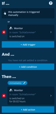

Auf diesem Weg konfiguriert funktioniert der Timer aber immer nur einmalig. Das ist vielleicht nicht ganz das, was Du suchst.
Über eine Automation kannst Du den Timer automatisch stellen, wenn der Zwischenstecker eingeschaltet wird:
