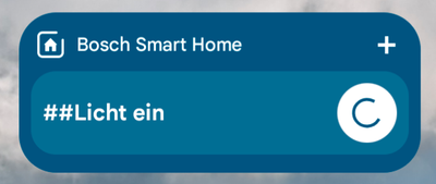

ich habe neuerdings meine Garage smart gemacht (mit Relais und TFK). Daraufhin habe ich Szenarien und Automation erstellt, damit ich die Garage öffnen und schließen kann, und das je nach Zustand.
Insofern ich mich im Haus, also im heimischen WLAN befinde, funktioniert dieser Steuerung auch über ein Widget, dass die Automation manuell auslöst. Befinde ich mich nicht im WLAN, funktioniert das manuelle Auslösen der Automation über das Widget leider nicht. Befinde ich mich aber wiederum in der Smart Home App, funktioniert das manuelle auslösen der Automation auch von unterwegs aus.
Über ein Widget geschaltetes Szenario hingegen funktioniert auch von unterwegs aus.
Ist es seitens Bosch gewollt, dass keine Automationen von unterwegs über ein Widget funktioniert, liegt eine Störung vor oder muss dafür noch etwas eingestellt werden?

Ja, der Kreis wird angezeigt, nach rund 4-5 Sekunden (aber auch unterschiedlich) kommt dann das gelbe Ausrufezeichen, dass es nicht geklappt hat.
Unmittelbar nachdem ich in der App war, funktioniert es öfter mal, aber auch nicht immer.

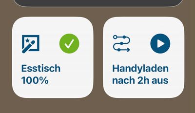

Das ist ja seltsam: Bei mir ist es genau andersrum: Automation funktioniert, Szenario nicht (zu Hause bisher immer einwandfrei)
Ich sitze 60 km von zu Hause entfernt und habe gerade testweise 2 meiner widgets mit Automationen und Szenarien getestet.
Automation 1 (Zwischenstecker einschalten) hat gut geklappt: vor Betätigung war der Stecker auf aus, nach Betätigung des Widgets (mit grünem Haken bestätigt) war der Stecker an.
Szenario (Dimmer auf 100%) : auch grüner Haken am Widget aber Dimmer weiterhin aus.
SHC II mit 120 Bosch-Komponenten sowie 31 Ledvance/Osram/Hue-Leuchtbändern, Strahlern und Farblampen gesteuert mit Iphones, security+ mit 3 homes
Nachtrag: auch zu Hause funktioniert das Widget mit dem Szenario nicht
Und wenn du es direkt aus der App (Favorit) ausführst?
🙈bei mir funktionieren doch sowohl Szenario-Widget als auch Automation-Widgets einwandfrei.
Bei genauer Betrachtung ist die Aktion  „Dimmer auf 100%“ im Szenario verloren gegangen - also wurde eine leere Hülle ohne Aktionen gestern ausgeführt  Warum auch immer, da es schon funktioniert hatte…
