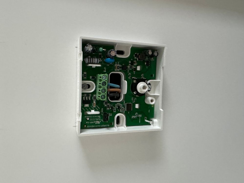

wir würden gerne unsere Fußbodenheizung mit dem Bosch Smart Home steuern. Allerdings bin ich mir nicht sicher, ob das kompatibel ist. Die Fußbodenheizung läuft aktuell über Fernwärme. Ich habe mal ein Foto von der Fußbodenheizung und ein weiteres Foto vom aktuellen Thermostat angehangen.

Sollte kein Problem sein. Es handelt sich um 230V Ventile. Ob stromlos offen oder geschlossen lässt sich am Bosch-Regler einstellen. Vielleicht könntest du die Sicherung der Heizungsthermostate herausnehmen und einen Thermostaten öffnen und ein Foto der Verdrahtung einstellen. Ich würde drei Adern vermuten, dann ist ein einfacher Austausch möglich. Du braucht aber auf jeden Fall einen SmartHomeController für dein Vorhaben.

Ich schicke dir anbei den geöffneten Thermostat per Foto. Ich glaube du hast Recht mit 3 Adern 🙂

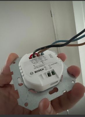

Habe bei mir die selbe Ausgangssituation mit der selben farblichen Verkabelung.
darf ich fragen wie sie diese im neuen Gerät verkabelt haben?
Evtl ein Bild davon?

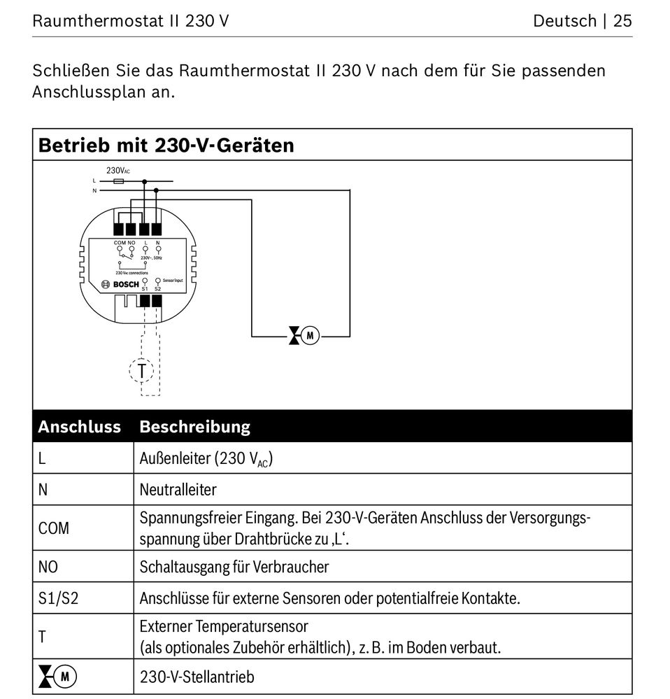

Der Anschluss erfolgt nach dem Schema, das in der Anleitung vorgegeben ist: siehe unten.
Bitte beachten Sie, das der Anschluss mit 230V einhergeht. Das ist nur durch "Elektrotechnisch unterwiesenes Personal" zulässig. Spannungsfreiheit ist zu prüfen! Wenn nur der geringste Zweifel an den eigenen Fähigkeiten besteht, einen Schaltplan zu lesen, muss eine Fachkraft zur Hilfe geholt werden. Es können sonst Schäden am Leib und Leben und/oder an der Immobilie auftreten.

so wurde es verkabelt - altes Gerät und das neue.
sollte eigentlich passen.
02. August 2024 16:44 - bearbeitet 03. August 2024 11:17
schwarz und braun müssen getauscht werden!
Schwarz=L
Blau=N
Braun= zum Thermostaten
Brücke ist richtig!
am 02. August 2024 17:00
so sieht der alte aus ohne die Kabel.
wird 2x mit L angegeben.
dennoch die Kabel tauschen?

Ja, geht auch in ausgewählten Räumen. Bitte beim Einbau alle Sicherheitsregeln beachten. Der Schaltplan liegt den Thermostaten bei. Die farbliche Zuordnung der Adern (Neutralleiter, Außenleiter, Schaltdraht) beachten und die Brücke am Regler nicht vergessen. Bei den kleinsten Zweifeln an der elektrischen Kompetenz einen Fachmann beauftragen.

@Leandro Alles korrekt angeschlossen, nur nicht verunsichern lassen. L1 beim alten Thermostat entspricht NO beim Bosch-Thermostat.

@Maurice : Ich bleibe dabei: Leandro hat auf seinem Foto "braun" und "schwarz" verwechselt!
schwarz=L
braun= NO Schaltleitung zum Thermostat
blau=Neutralleiter
am 03. August 2024 13:38
Nein. Beim alten Thermostat wird die zu schaltende Last laut Aufdruck an L1 angeschlossen. Und im Foto ist unzweifelhaft zu erkennen, dass an L1 schwarz angeschlossen war. Also geht schwarz zum Stellantrieb und gehört daher beim Bosch-Thermostat auf NO.
Bin jetzt ehrlich gesagt erstaunt, dass das so viel Verwirrung stiftet. Eindeutiger geht es doch kaum.
