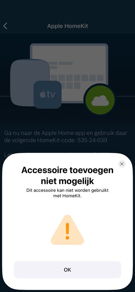

Wie kan mij helpen. Sinds ik van smart home controller 1 naar 2 ben gegaan kan ik niet meer integreren met Apple homekit. In de bosch smart home app is alles vrijgegeven voor Apple homekit. Automatisch toevoegen lukt niet.. ik heb het ook geprobeerd met de code alleen dan lijkt het alsnog er 1 cijfer ontbreekt en daardoor het product niet kan worden gevonden? Ik heb de controller al meerdere malen stroomloos gemaakt en de kabels in de controller verwijderd en schoon geblazen. alvast bedankt.

@DennisBallast Je moet de koppeling starten in de BSH App onder Meer, Partners, Apple HomeKit.
Wat krijg je te zien als je dit probeert?
Ik krijg een melding da het niet mogelijk is met apple homekit te integreren. Ik had eerst de BSH-1 gekoppeld met apple homekit (die ging kapot en kon ik niet in de homekit afmelden) vervolgens heb ik de BSH-2 geïnstalleerd MET de radiostick. Maar sinds ik de BSH-2 heb kan ik niet integreren met apple homekit.

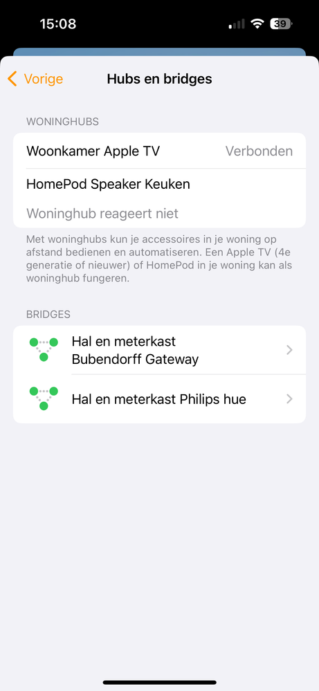

@DennisBallast Zitten de BSH-controller en Apple TV of HomePod op hetzelfde netwerk?
Welke versie van AppleTV heb je?
Waarom is de HomePod niet verbonden? Als je AppleTV te oud is, heb je de HomePod nodig als HomePod-centrale.
Heb je de controller wel eens 10 minuten losgekoppeld van stroom en LAN en weer aangesloten?
ja zitten beide op mijn thuis netwerk. Ik heb de laatste versie van de Apple TV en ook een HomePod. Ik heb tevens de BSH-2 controller meerdere malen van het stroom en wifi gehaald 10 seconden lang. Niks werkt.
