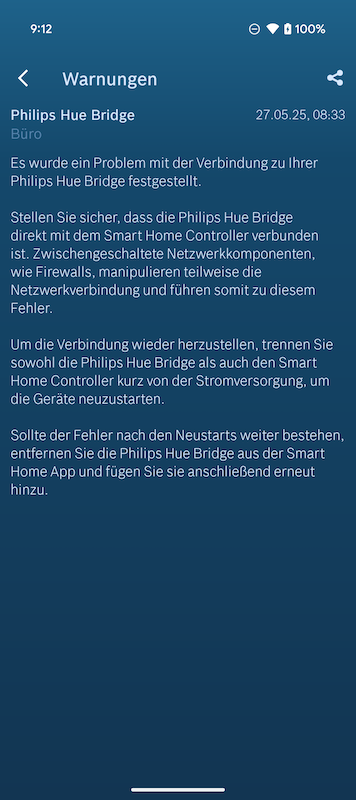

Dies führt dazu, dass der Smart Home Controller aus Sicherheitsgründen nicht mehr mit der Bridge kommuniziert und in der Smart Home App eine Fehlermeldung angezeigt wird:

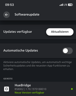

Um das Problem zu vermeiden, sollte man, wenn möglich mit dem Update für die Bridge warten und ggf. automatische Updates ausschalten:
Sollte dieser Fehler auftreten, müsst ihr entweder auf unser Update des Smart Home Controllers warten oder die Bridge löschen und neu einbinden. Damit werden leider auch die Lampen aus dem System und damit auch z.B. aus Automationen gelöscht.
Technischer Hintergrund: Bisher nutzte Philips ein selbstsigniertes Zertifikat („self-signed“), das wir auf dem Smart Home Controller mittels „Certificate Pinning“ verankert hatten. Das neue Zertifikat ist nun offiziell signiert. Wir prüfen dieses Zertifikat anhand der Philips Root-CA und weiterer Sicherheitsmerkmale. Sobald unsere Anpassungen abgeschlossen sind, entfällt die Notwendigkeit, die Bridge neu einzubinden.

@ChristianHome ich hatte heute genau das Problem, alle Hue Leuchten nicht mehr erreichbar. In den Geräte Einstellungen für Hue Bridge und Hue Leuchten war nichts auffälliges zu erkennen.
Ich hab dann von selber die Verbindung gelöscht und neu hergestellt und wollte schon ein Support Ticket aufmachen.

Danke für die Info. Ich konnte gerade automatische Updates deaktivieren und gehe davon aus, dass ich das Problem damit verhindern konnte,

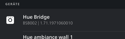

eine Verstädnisfrage: bei mir - und wohl auch ein paar anderen - ist auf die Philips HUE Bridge die Version 1971060010 eingespielt; aber alle HUE Lampen funktionieren über das BSH fehlerfrei. Wie kann das ein, wenn das neue Zertifikat mit dem aktuellen BSH nicht mehr kompatibel ist?  👋🤓
same here
@Stefan71242 die technische Hintergründe hat @ChristianHome oben erläutert. Sei doch froh, wenn es bei Dir weiter funktioniert. Du kannst ja mal testweise die HUE-Bridge vom Strom trennen und wieder verbinden. Natürlich auf eigenes Risiko, kann sein, dass Du dann die HUE´s neu einbinden musst.
ChristianHome
Hallo @Stefan71242, @XM
wir haben beobachtet, dass es in einigen Installationen schon vorher korrekt von Philips signierte Zertifikate gab. Mit der neuen Bridge-Software werden dann die Zertifikate nicht ausgetauscht.
Unser System hat dann schon das neue Zertifikat gepinnt und Du musst nichts tun und durch die neue Software ändert sich auch nichts.
