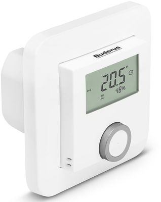

Es geht hier doch nur um Raumthermostate. Da nimmt man in diesem Fall einfach die erste Generation. Die werden von Bosch Thermotechnik weiterhin vertrieben und können direkt mit dem MX400 verbunden werden.
Johta
Welche wäre denn die erste Generation?
Das Raumthermostat Fussbodenheizung (24V/230V). Gibt es unter der Bezeichnung B-THIW230 auch mit Buderus-Aufdruck.
Johta
Die kenne ich. Sind denn die Bosch und Buderus Thermostate identisch? Ich habe gelesen, dass die Bosch Thermostate über den Bosch Smart Home Controler verbunden werden müssen, also nicht direkt mit dem MX400 verbunden werden können.
Die sind identisch. Sind eh zugekauft von eQ-3.
Bosch Smart Home verkauft die aber schon länger nicht mehr, gibt es nur noch über Bosch Thermotechnik. Wahlweise mit Bosch- (THIW230) oder Buderus-Branding (B-THIW230).
Die Firmware der aktuell verkauften ist wohl nicht mehr kompatibel zum SHC, aber das spielt in diesem Fall ja keine Rolle (da Kopplung direkt mit dem MX400).
