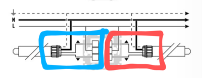

ich möchte meine 2 Jalousien im WZ gerne mit der Rollladensteuerung II ins Smart Home integrieren.
Als Schalter ist aber schon seit Jahren ein Somfy Inis Duo installiert, der je 3 Schalter für beide Jalousien hat.
Lässt sich der nun mit der Rollladensteuerung II betreiben und benötige ich dazu 2 Steuerungen oder ginge auch eine für beide gemeinsam?
Weiß das jemand?
JWagner
Deine beiden Jalousien werden vom Somfy-Schalter getrennt angesteuert.
Deshalb, und für eine sinnvolle und zuverlässige Funktion, brauchst du je Jalousie eine eigene Licht-/Rollladensteuerung II - Rollladensteuerung .

Danke für die schnelle Reaktion. Ich hatte das schon vermutet, aber jetzt habe ich dazu auch eine konkrete Aussage eines erfahrenen Anwenders.
Und damit ist ja auch klar, dass dieser Schalter grundsätzlich integrierbar ist.  Gut!
