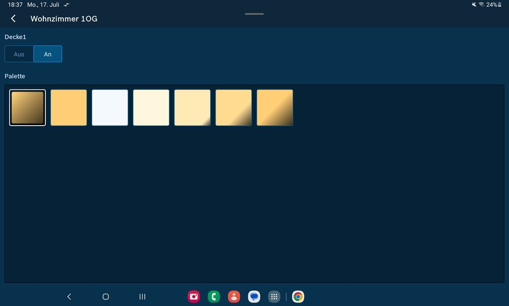

Hallo Daniel, Ledvance LED die mit Smart+ und Zigbee gekennzeichnet sind funktionieren bei mir direkt im Bosch Home System. E27 gibt es z.Z bei Amazon  für 20 .- / st.
LEDVANCE Smart+ LED, ZigBee Lampe mit E27 Sockel, warmweiß bis tageslicht, Farbwechsel RGB, dimmbar, Direkt kompatibel mit Echo Plus und Show (2. Gen.), mit Philips Hue BridgeLEDVANCE Smart+ LED, ZigBee Lampe mit E27 Sockel, warmweiß bis tageslicht, Farbwechsel RGB, dimmbar, Direkt kompatibel mit Echo Plus und Show (2. Gen.), mit Philips Hue Bridge
Bei turnable white lassen sich verschiedene Weisstöne in Szenarien auswählen. Multicolor kann ich nichts zu sagen. Hab ich nicht.
VG Micha
