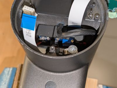

Der Blick wird frei auf die obere Platine mit dem oberen Stimmungslicht. Nach lösen zwei weiterer Schrauben kann diese abgenommen und beiseite gelegt werden. Hierzu am besten auch den Stecker der Spannungsversorgung abziehen.
Nun kann mit einem geeigneten Hebel von innen leicht gegen das Netzteil gedrückt werden um es aus seinem Sitz zu lösen und nach außen abnehmen zu können.

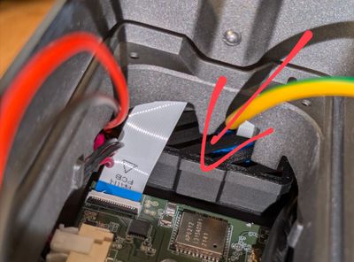

Um das Netzteil vollständig auszubauen muss nur noch der sechspolige Stecker auf der Hauptplatine und der Schutzleiter getrennt werden.

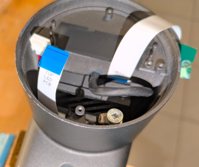

Um die Kamera weiter zu zerlegen sollten die Flachbandkabel an der oberen kleinen Platine gelöst werden. Hierzu die schwarze Verriegelung hochklappen und das Flachbandkabel herausziehen. Für den späteren Wiederzusammenbau merken, dass die blauen Fähnchen oben sind.
Als nächstes müssen nur noch vier Schrauben gelöst werden um den unteren Kamerakopf mitsamt der Hauptplatine aus dem Gehäuse ziehen zu können. Der untere Teil ist wieder mit einem O-Ring rundum abgedichtet.
Bis hier her ist die Kamera sehr bastel- und reparaturfreundlich aufgebaut. Den Kamerakopf habe ich nicht weiter zerlegt.

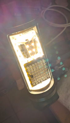

Nun sieht man die Platine mit 40 hellweißen und 40 warmweißen LED's und die beiden Radarsensoren. Die in einem Plastikrahmen sitzende Platine ist mit 4 Schrauben befestigt. Zum Ausbau muss noch das bereits anfangs an der oberen Platine (Stimmungslicht) gelöste Flachbandkabel durch das Gehäuse gefädelt werden.
So sieht das Ganze ohne Gehäuse zusammengebaut aus. Kamera und Beleuchtung funktionieren einwandfrei.

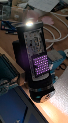

Meine erste Idee war nun, die hellweißen LED's, welche ich zur Beleuchtung sowieso nicht nutze, durch IR-LED's gleicher Baugröße zu ersetzen. Aufgrund der größeren Wellenlänge ist deren Arbeitsspannung wahrscheinlich geringer, weshalb vermutlich auch ein Vorwiderstand notwendig ist. Deshalb erstmal etwas analysieren und messen:
* 4p10s Anordnung der LED's (jeweils für Kaltweiß und Warmweiß)
* Je Strang fallen je nach Dimmstufe ca. 32 bis 37 Volt ab. Pro LED also 3,2 bis 3,7 V.
* Die Baugröße der LED's ist 3528.
Als erstes habe ich daher alle kaltweißen LED's rausgelötet. Das war soweit problemlos. Im Bild leuchten die warmweißen LED's.
Als IR-LED habe ich welche in gleicher Baugröße und einer Durchlassspannung von 1,4 bis 2,0 V genommen. Der Durchlassstrom beträgt 70 mA. Verbaut hatte ich je Strang nur 9 LED's, am zehnten Platz war der Vorwiderstand (270 Ohm).
Diese LED's und den Widerstand hatte ich mit leitfähigem Silberkleber auf die Platine geklebt. Auf der Platine löten ist nicht mein Ding.
Beim Einschalten passierte aber leider ... Nichts 🙁 Scheinbar hat es den LED-Treiber gegrillt, denn am Strang liegen nun nur noch 6,5 V im eingeschalteten Zustand an. Naja, schade. Aber dem Risiko war ich mir bewusst.

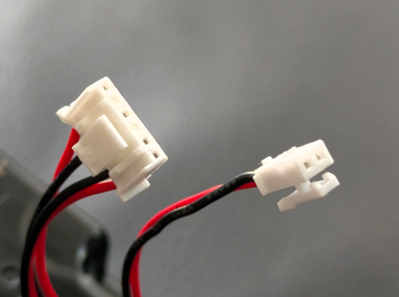

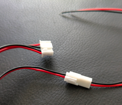

Von Bosch kam wie erwartet keine Antwort, und auch der Hersteller des Netzteils hat nicht auf meine Frage reagiert.
Dennoch oder gerade deshalb für alle Nachahmer: Der gesuchte Stecker ist vom Typ HY-2.0 mm mit 26AWG Kabel. Ich bin nur direkt in China fündig geworden (zumindest für homöopathische Stückzahlen).
Der Kabelquerschnitt ist etwas größer zu dem originalen an der Kamera. Die Pins lassen sich dennoch ohne Probleme direkt umstecken. Passt perfekt! Und das Gegenstück gibt es auch "Inline".

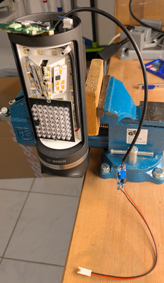

Es geht weiter ... In Richtung Fertigstellung 😎
Der step-up DC/DC MT3608 ist mit den Kabeln verlötet. Eingangsseitig ans originale Netzteil über die zuvor modifizierte Steckverbindung. Ausgangsseitig mit dem Kabel zur IR-Platine. Der Ausgang ist passend auf 12,2 V eingestellt.
Innerhalb der Kamera sitzt der MT3608 in einem gedruckten Gehäuse. Dieses ist mit Outdoor Klebeband im oberen Bereich an die mittlere Trennwand geklebt. Dort ist zwischen den Flachbandkabeln gerade genügend Platz.
    (ohne Deckel)
    (mit Deckel)

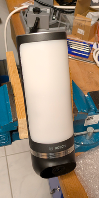

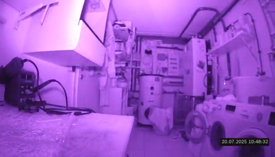

Für Vergleiche der Ausleuchtung habe ich noch die milchige Frontscheibe aufgesteckt (vorerst noch nicht verklebt).

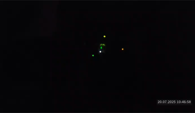

 (ohne jegliche Beleuchtung; die Punkte sind diverser Elektronik ... Router, SHC II, Splitter, Home Assistent, Klingelanlage)
 (zum Vergleich: Raum beleuchtet mit Deckenleuchte)
 (zum Vergleich: Frontleuchte mit 100 % und abgebauter IR-Platine = Standardkamera)
 (nur IR-Platine mit 850 nm Wellenlänge)
 (nur IR-Platine mit 940 nm Wellenlänge)
Die milchige Abdeckung hat dabei nicht nur eine optische Funktion. Sie sorgt dafür, dass das Licht besser zur Seite hin verteilt wird. Hier ein Vergleich für die 850 nm Beleuchtung ohne Frontglas.
 (die Lötstation links ist deutlich schlechter beleuchtet).
Wie bereits zuvor festgestellt, ist die 940 nm Beleuchtung in der Ferne schwächer. Wirklich schlecht ist sie aber nicht. Ich werde wohl noch Tests am endgültigen Verwendungsort durchführen und dann entscheiden, ob es die 850 nm oder 940 nm Platine wird, bevor ich das Frontglas einklebe.

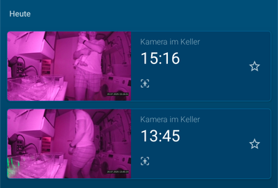

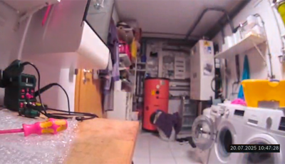

Endlich bin ich dazu gekommen die umgebaute Kamera mit provisorisch montiertem und abgedichtetem Frontglas am geplanten finalen Platz auf die Halterung einer anderen Eyes II zu stecken.
  • Den bisherigen "Dauertest" der Infrarotbeleuchtung im Keller hat die Kamera ohne Auffälligkeiten gemeistert.
  • Ziel ist nun herauszufinden, ob 850 nm oder 940 nm am finalen Platz besser funktionieren.

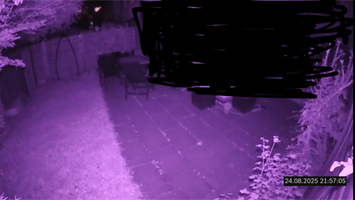

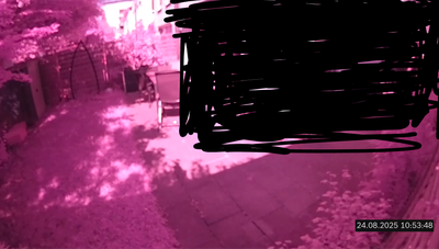

Allerdings gleich etwas Ernüchterung: Im Tageslicht (heute ist sehr sonnig) ist natürlich deutlich mehr Infrarotstrahlung als bisher im künstlich beleuchteten Bastelkeller. Durch den entfernten Filter habe ich deshalb nun auch bei Tageslicht einen deutlichen violett Anteil im Bild. Bei künstlicher Beleuchtung war das bisher nicht so (siehe bisherige Bilder).
Eigentlich sofort einleuchtend (Wortwitz 😬), aber ich hatte das so nicht auf dem Schirm. Evtl. Nachahmer vielleicht auch nicht...
Nun bin ich gespannt auf die Ausleuchtung in der Nacht.

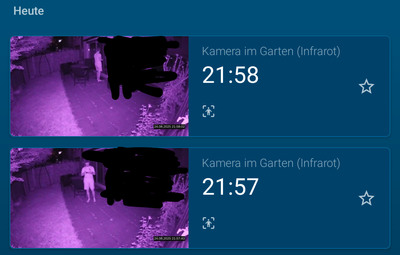

Edit: Die Personenerkennung mit Clipaufzeichnung funktioniert dennoch 👍

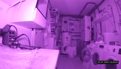

Test mit 850 nm. Ist echt brauchbar 😁 Und die Personenerkennung funktioniert auch.
Nach etwas Pause ... Zeit für einen Projektabschluss 😁
In der Zwischenzeit und weiteren Tests hatte ich mich final für die 850 nm Beleuchtung entschieden. Das Bild ist ggü. der Ausleuchtung mit 940 nm etwas kontrastreicher und die Beleuchtung reicht weiter.
Was mich aber doch sehr störte, war das stark violett eingefärbte Bild am Tag (siehe oben) aufgrund des fehlenden IR-Filters.
Ich brauchte eine Lösung und habe den Kamerakopf noch einmal bis zur Linse zerlegt, um einen Dual-Bandpass-Filter (die 11 mm Variante passt perfekt) direkt hinter die Linse zu setzen. Eingebaut ist der Filter also dort, wo auch der originale Filter eingeklebt war. Der neue Filter ist nur eingelegt und wird von dem Gummiblock gegen herausfallen und verrutschen fixiert.
Der Filter lässt sichtbares Licht bis 700 nm vollständig und Licht im Bereich um 850 nm zu >60 % passieren. Der sonstige Infrarotanteil kann hingegen nicht hindurch.
Nach erfolgreichem Test, habe ich die Blessuren der Demontage am Frontglas "kosmetisch behandelt". Und es anschließend mit transparentem Silikon wieder eingeklebt.
Die Kamera hängt nun am finalen Ort.
 (Aufnahme bei Tag mit Dual-Bandpass-Filter. Die starke violett Verfärbung ist weg.)
 (Aufnahme bei Nacht mit Dual-Bandpass-Filter.)
Die Qualität in der Nacht ist sicherlich nicht optimal, es ist aber allemal deutlich mehr zu sehen, als wenn ich die Szene gar nicht beleuchte.
