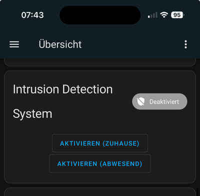

wie kann ich meine BOSCH Alarmanlage bzw. das Alarmsystem in Homeassistant einbinden?
Alle anderen Geräte habe ich bereits erfolgreich mit "BOSCH SHC" eingebunden.
Wenn ich "BOSCH Alarm hinzufügen" auswähle kommt folgendes Eingabefenster. Mir ist aber nicht ganz klar was ich als "Host" eintragen soll bzw. wo ich die IP oder den Namen herbekomme.
Die "Bosch Alarm"-Integration ist nur für Alarmanlagen von Bosch Sicherheitssysteme, nicht für Bosch Smart Home.
Für den SHC verwendest Du am besten die Integration von Thomas Schamm.
@Sponken Du benötigst die Tschamm-Integration in HACS. Diese bietet einen deutlich größeren Funktionsumfang als die Standart BSH-Integration.
Was Du das hast, gilt wahrscheinlich für die professionellen Alarmsysteme von Bosch Security.
