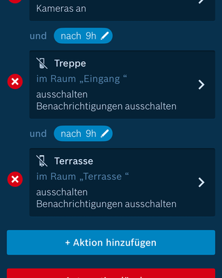

@Kexin Das kannst du mit einer Automation lösen. Dort kannst du bei den Aktionen eine Verzögerungszeit einstellen, nach der das Relais wieder abgeschaltet wird.
Siehe Beispiel:
Siehe Beispiel:
