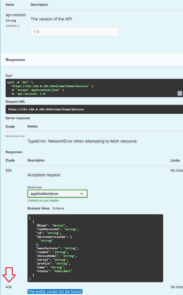

Hallo, meine ersten Tests mit REST API mittels BOSCH Webseite und der App Postman sind leider schon mit dem simplen GET \Devices Befehl nicht erfolgreich.
Wenn ich das richtig verstehe, muss ich hier doch bloss die IP meines Controller II angeben und kann dann z.B. bei Get Devices mit 'Try it out' es ausprobieren:
https://local.apidocs.bosch-smarthome.com/#/Devices/get_devices
Als Ergebnis erhalte ich aber:
Im Postman habe ich die URL als Parameter 'URL' bzw. 'Computed URL' (werde hier aus der BOSCH Doku leider nicht eindeutig schlau, was ein Parametername sein muss), dort das Gleiche. Ziel für mich ist es, über die REST API von allen Twinguards die Luftwerte abzurufen mit eigener entwickelter Windowssoftware.
Generell muss welche Authorization eingestellt werden? No Auth?
Ich finde in der BOSCH Smart Home APP keinerlei Einstellung für eine Rest API. Bedeutet dass, das diese immer automatisch aktiv ist, ich also nicht aktivieren bzw. deaktivieren kann oder habe ich hier ein generelles Verständnisproblem?
Danke vorab für alle Tipps 👋🤓
