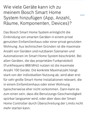

@STdesign das wurde hier schon mehrfach diskutiert und steht auch in den FAQ.
Ob dies nur für die Geräte der ersten Generation mit 868 MHz oder ob es auch eine für die neueren Geräte mit ZigBee gibt, ist mir noch nicht ganz klar.
Eben, 100 Geräte für die 868 MHz Generation; diese valide Info kenne ich. Wollte nur wissen, ob es eine sinnvolle Quelle für die von dir genannten 110 Geräte gibt.
Es sieh so aus, als ob ich mit meinem Häuschen (mit einem kleinen Zweizimmer-Büro drin) dann das falsche System habe. Ich bin jetzt bei 105 BSH-Geräten und 11 Philips Hue Leuchtmittel. Zusammen 116 Geräte. Und da ist noch funktionales Potential da. Kein Ausweg?
@Wastl7777 Entscheidend ist die Anzahl der Geräte mit 867 MHz (Gen I) und ZigBee (Gen II und neuere Geräte wie Twist, Twinguard, Außensirene etc.). Die maximale Anzahl von Geräte gilt nur für die Gen I Geräte mit 867 MHz.
Die hue Leuchten zählen hier überhaupt nicht mit rein, da sie über die Hue Bridge kommunizieren und nicht über den BSH Controller.
