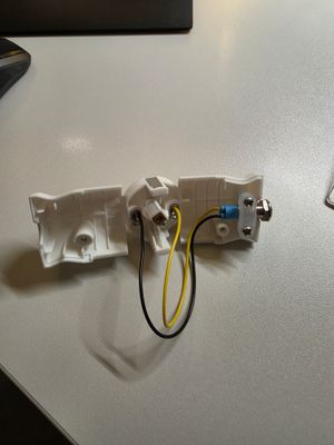

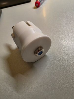

Ich habe mir jetzt zusätzlich noch 2 nicht so auffällige Signalleuchten für den Zustand "Es regnet" gebaut:Super simpel und günstig...
...und schnell zusammengebaut

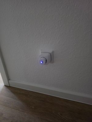

Und fertig ist eine unauffällige BSH-Systemleuchte
An der Stelle hätte ich noch den Wunsch an Bosch, dass man bei den Zwischensteckern die grüne LED schaltbar machen kann (analog wie z.B. bei Fritz-Routern). Warum? Weil diese LEDs garantiert etliche Personen (z.B. meine Frau) in Bereichen stören, wenn es dunkel ist z.B. Schlaf- und Kinderzimmer. Und ich würde bei einem Zwischenstecker wie hier bei der Signalgebung für den Regen gerne die grüne Leuchte ausschalten, damit eben nur die blaue LED an oder aus ist.
Sonntag
Dein Wunsch wurde bereits vor einiger Zeit erhört und umgesetzt. Beim aktuellen Modell Zwischenstecker kompakt [+M] lässt sich die grüne LED dimmen und auch vollständig abschalten.
Sonntag
Super, danke für den Hinweis (dann muss ich die mal tauschen 😊) 👋🤓
