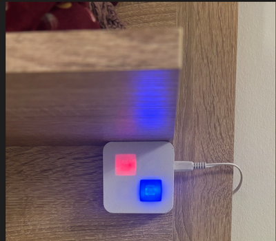

Danke für die Hilfe!
Die Scharfschaltung übers Handy hat sich ja bei uns nicht wirklich gut funktioniert.
Daher wurde immer scharf geschaltet, wenn du mit dem Haustürschlüssel, die Tür verriegelt hast. Das bemerkt das Yale Smartschluss und gibt dem BHC den Befehlt zum scharf schalten bzw. zum deaktivieren.
Die Kommunikation zwischen dem Smartlock und dem BSH läuft aber über eine Cloud, die oftmals eine sehr große Verzögerung hatte. Länger als die eingestellte Alarmverzögerung, was dann immer zu Fehlalarmen geführt hat.
Daher brauchte ich eine Anzeige, die mir zuverlässig und auf einen Blick anzeigt, wie der Status der Alarmanlage ist ohne das wir erst auf das Handy blicken müssen.
Der Long Poll auf /intrusion/states/system gibt leider keine Daten raus (hab das über Postman geprüft) daher polle ich nun auf *
Es hagelt dann zwar immer wieder DeserializationErrors, aber es geht trotzdem.
Dann musste ich noch ein wenig basteln, da die States wie SYSTEM_DISARMED zwar auf 1 gesetzt werden, aber nicht auf 0 wenn z.B. SYSTEM_ARMED auf 1 wechselt.
Ich wollte auch, dass die rote LED bei ARMING blinkt und bei ARMED dauerhaft leuchtet.
// Flip states
if (String(name) == "SYSTEM_ARMED")
analogWrite(parameter[0].pin, parameter[0].brightness);
state_array[0]=true;
state_array[1]=false;
state_array[2]=false;
digitalWrite(parameter[1].pin, false);
Meine Programmierfähigkeiten in C sind beschränkt, du hättest das bestimmt wesentlich eleganter lösen können .
Ich hab mir schon einen zweiten ESP32 Controller bestellt, wo ich im Nachgang mit experimentieren und bestimmt meinen Teil des Quellcodes optimieren kann
Jetzt nur noch alles in das Gehäuse verbauen (wenn es hoffentlich bald geliefert wird) und dann geht deine Anzeige in Betrieb!
PS: da die Bosch API per JSON auch Zustände verändern kann (z.B. scharf / unscharf schalten), möchte ich prüfen, ob YALE nicht auch eine Möglichkeit bietet, die Zustände des Schlosses per LAN über eine API auszulesen. Damit könnte ich die Cloud komplett übergehen und das lokal steuern.
Heute ist die Anzeige in Betrieb gegangen und ich bin damit sehr zufrieden
Mittlerweile verstehe ich deinen Quellcode deutlich besser und muss sagen, ich ziehe meinen Hut vor dir!
Über ein x509 Zertifikat authentifizieren, Polling aktivieren, die Daten empfangen und auswerten und darauf die Aktionen schalten und dazu noch die Registrierung des Clients. Ohne deine Vorlage wäre ich da nie hingekommen.
Nochmal ein großes Dankeschön, dass du bereit bist dein Projekt "einfach so" mit anderen zu teilen
Es gab programmiertechnisch für mich noch einige Hürden zu nehmen:
z.B. bei dem long poll auf * wurde SYSTEM_ARMED an unterschiedlichen Stellen im JSON Array ausgegeben.
Nachdem ich über den ArduinoJson Assistant vier unterschiedliche Varianten hinterlegt habe und es immer noch nicht zuverlässig lief, musste ein anderer Weg her:
int armed = json.indexOf("SYSTEM_ARMED");
if (armed > 0)
alarmanlagenstatus("SYSTEM_ARMED");
Somit war es dann nicht mehr wichtig, an welcher Stelle der Wert steht, da ich den kompletten JSON String auswerte und nicht die serialisierten Daten.
Die Leds haben die folgenden Funktionen:
Grün: Alarmanlage unscharf
Rot blinkend: Alarmanlage wird gerade scharf geschaltet
Rot permanent: Alarmanlage ist scharf
Blau: Fenster oder Türen sind während der Scharfschaltung auf Vollschutz geöffnet
Weiss: Haustür ist abgeschlossen

tobo123
Hey, mega dass das mit dem Nachbauen funktioniert hat. Dann hat sich das Dokumentieren gelohnt. Und mit indexof hast du dein Problem ja auch geschickt gelöst 🙂

Anfangs wurde die Ausgabe nur alle 11 Sekunden aktualisiert.
Nach mehreren Optimierungen bin ich jetzt runter auf 3.
Viel weiter runter wird werde ich es vermutlich nicht bekommen.
Schön wäre ja ein Gehäuse, welches man direkt unter deine LED Anzeige verbauen könnte. (Im gleichen Design)
Leider bin ich nicht in der Lage sowas zu konstruieren und selbst zu drucken.
Vielleicht hättest du ja auch Lust, deine bestehende Anzeige um ein weiteres ESP32 Board und OLED Anzeige zu erweitern?
Christian
