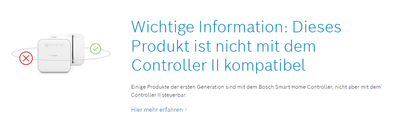

Aber das wird nicht funktionieren. Ich möchte nicht auf Controller 1 aufbauen. Und laut Bosch Webseite ist dieser Thermostat nicht mit Controller II kompatibel.
Der Nachfolger sieht schon besser aus. Wie werden dann die Stellantriebe angeschlossen? Bzw. an welche Einheit. Genau die könnte ich bei Bosch nicht finden. 😞
Ja, die alte Version ist nicht mit dem Controller II kpompatibel.
