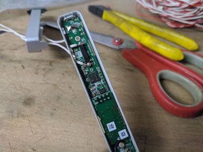

IMG_20220521_164430.jpgSo, hab meine Klingel nun gemäß deiner Anleitung auch smart gemacht. Meine Lötkünste und der billige Lötkolben habens mir nicht gerade einfacher gemacht aber am Ende hat's funktioniert. Den Draht vom Batteriefach aus durchzuführen und nur an Ende aufs Board zu knicken hilft definitiv dabei, den ganzen Mist beim Löten still zu halten 😉
Die Nase vom Gehäuse musste an dieser Stelle dafür weichen aber da sind ja noch drei weitere, die das Gehäuse geschlossen halten.
