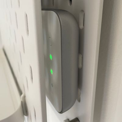

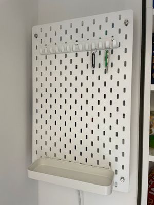

Angeregt durch diesen Thread habe ich nun alle Controller in den Hauswirtschaftraum „verbannt“.
Dort hing schon ein Skadis-Brett mit einem Schlüsselhalter usw. Mit Abstandshaltern habe ich nun eine weitere Skadis-Platte davor befestigt und die Controller eben auf der bereits vorhanden Platte mit Schrauben angebracht:
Der SHC II hängt hier in den (Start-) Löchern 😉

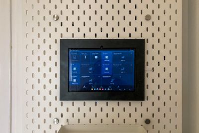

Und jetzt mit dem Tablet montiert
Baggaman

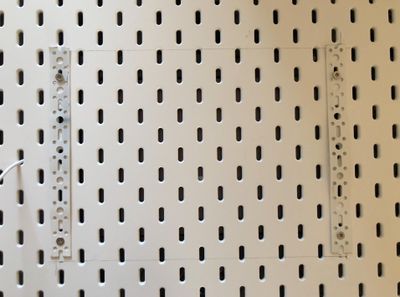

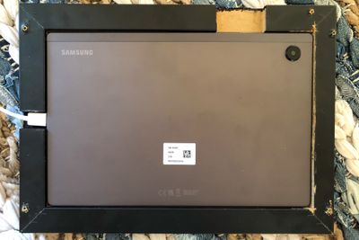

Es kam noch die Frage nach der Tablet-Verkleidung/-Halterung auf.
Ich nehme gerne Bilderrahmen aus Holz oder MDF dazu. Die kann ich oft auf die gewünschte Größe anfertigen lassen ohne dass es teuer wird.
Dann schneide ich mit dem Multitool erst senkrecht (mit Tiefenanschlag!) und dann waagerecht die Aussparungen aus.
 Die Aussparungen färbe ich mit einem Edding nach.

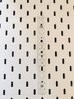

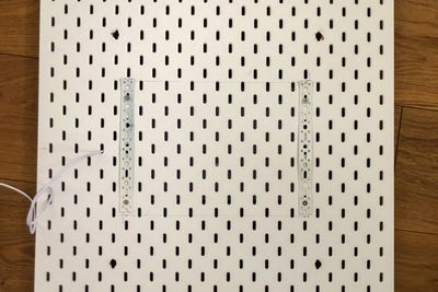

Im Anschluss habe ich die Abmessungen auf der Ikea Skadis-Platte markiert und das Ladekabel durchgeführt.
Das Ganze wurde anschließend mit zwei Lochblechstreifen und vier Schrauben befestigt.
