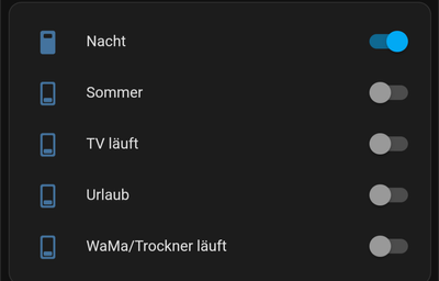

Die API für die Zustände ist noch nicht veröffentlicht. Es spricht aber nichts dagegen. Für Eilige: die Zustände können über /userdefinedstates abgefragt und verändert werden.
Die Zustände sind in HA über Tschamm integration schon verfügbar. Die Zustände sind mega. Beste Verbesserung seit langem. 😁

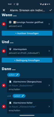

Der Beitrag von @Wheeljack hat mich auf eine Idee gebracht, wie man bei Alarmauslösung beliebige Aktionen ausführen kann. Den Wunsch gibt es ja manchmal, um z. B. mittels Zwischenstecker eine Sirene einzuschalten.
Automation 1:
Auslöser: Alles, was auch im Alarmsystem als Auslöser ausgewählt ist (Tür-/Fensterkontakt wird geöffnet, Bewegung wird erkannt, ...).
Bedingung: Alarmsystem ist aktiv.
Aktionen: Nach <Zeit> Zustand "Alarm getriggert" aktivieren. <Zeit> ist die im Alarmsystem eingestellte Deaktivierungszeit.
Automation 2:
Auslöser: "Alarm getriggert" wird aktiviert.
Aktionen: Beliebig, z. B. Zwischenstecker einschalten.
Automation 3:
Aktion: Nach 1s "Alarm getriggert" deaktivieren.
Habe es nicht getestet. Falls es jemand tut, gebt gerne Bescheid ob ich einen Denkfehler gemacht habe.
Weshalb legst du die Automationen 2 und 3 nicht zusammen?
Das einschalten von Zwischensteckern ging eigentlich schon immer so 🤔 Zumindest nutze ich das schon länger für Sirenen in Zwischensteckern.
 (unter WENN wären die Fenster früher einzeln eingetragen)
Wonach ich aber noch suche ist ein automatisches Abschalten der Zwischenstecker, wenn das Alarmsystem stumm / abgeschaltet wird.
Würde man die Automationen 2 und 3 zusammenlegen, dann würde "Alarm getriggert" nicht zurückgesetzt werden, falls das Alarmsystem während der Deaktivierungszeit deaktiviert wurde.
Auch bei deiner Automation sehe ich ein Problem mit der Deaktivierungszeit. Die Sirene löst ja sofort aus, das Alarmsystem selbst aber nur, falls es nicht innerhalb der Deaktivierungszeit deaktiviert wird. Das funktioniert daher nur, falls man das Deaktivierungszeit-Feature nicht nutzt. (Ich nutze das mit Einstellung 1 Minute.)
Für eine automatische Abschaltung der Sirenen hätte ich diese Idee:
Als weitere Aktion einen Zustand "Sirene" aktivieren.
Zwei Automationen anlegen, die beide durch "Zustand "Sirene" wird aktiviert" ausgelöst werden.
Eine hat die Bedingung "Alarmsystem ist nicht aktiv" und schaltet die Sirene ab und deaktiviert den Zustand "Sirene".
Die andere hat die Bedingung "Alarmsystem ist aktiv" und deaktiviert nach 2s den Zustand "Sirene" und aktiviert ihn nach 4s wieder.
Okay. Danke. Ja, das war mein Denkfehler. Ich nutze keine Deaktivierungszeit.
Die Abschaltautomation schaue ich mir an 🙂
@Maurice 😃 Tipp Topp 👍👍 Hast keine Denkfehler!
Habe die Automationen nachgebaut, sowohl die für's einschalten der Sirenen, als auch die fürs automatische abschalten beim deaktivieren des Alarmsystems. Funktioniert hervorragend und wie von dir vorhergesagt!
Habe auch zum Test mal mit einer Verzögerungszeit im Alarmsystem und der Automation gearbeitet (die ich sonst nicht nutze). Wenn man in dieser Zeit den Alarmfall durch Deaktivierung unterbindet, bleiben auch die Sirenen still.
Die Ausschalt-Automationen habe ich jetzt noch um
UND "Zustand "Abwesenheit" ist nicht aktiv"
erweitert. So wirken sie bei Abwesenheit nicht und ich kann den Handyalarm stumm schalten und mir in der Ferne "in Ruhe" weitere Schritte überlegen. Und zu Hause bleibt's trotzdem laut, was den Einbrecher hoffentlich stört und die Nachbarn aufmerksam macht.
