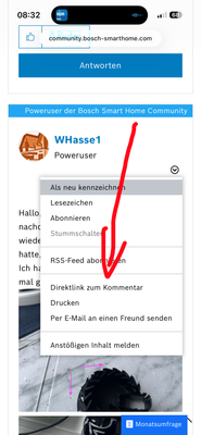

@WHasse1 Kannst Du den Artikel bitte direkt verlinken?
