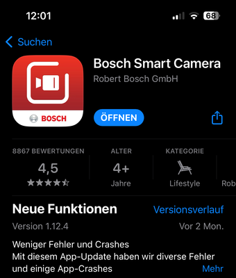

@SR welche App Version hast Du? Bei mir ist es die 1.12.4 von vor 2 Monaten.

Welche Bosch App Version ich habe, kann ich nicht nachschauen, da die App nur kurz aufblinkt, hatte sie aber schon einmal neu installiert.

@SR Die App Version kann man sehen, wenn man sich im App Store die App anzeigen lässt:
