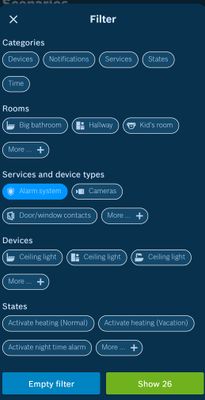

Seit heute Morgen deaktiviert sich meine Alarmanlage von selbst. Wie kann ich feststellen, welcher Auslöser dahintersteckt – ob es die Szenarien sind oder ein Bauteil defekt ist, usw

müsste entweder Szenarien oder Automation sein.
Kannst du ausfiltern. Wählst du einfach 'Alarmanlage' dann siehst du ja alle Automationen wo du Alarmanlage verwendest.

@Yosionline wann deaktiviert sich die Alarmanlage? Ist es immer zu einem ähnlichen Zeitpunkt?
Das Filtern funktioniert allerdings nur auf Android Geräten, nicht auf iPhones.
  • Die Zeiten schwanken stark, von 15 Minuten bis 60 Minuten ist alles drin. Blöd, dass es keinen Verlauf gibt. Ich habe jetzt teilschutz eingeschaltet; der Unterschied zum Vollschutz ist, dass die Bewegungsmelder nicht aktiv sind. Bisher gab es auch keine Deaktivierung.
@Yosionline auch die geöffnete BSH App kann in der Hosentasche den Alarm deaktivieren, wenn das Alarmsystem in den vordersten Plätzen der Favoriten liegt.
Bist Du sicher, dass das Smartphone oder die BSH App jedesmal gesperrt sind, wenn Du es in die Tasche steckst?
Kriegst Du auch entsprechende Benachrichtigungen über die Deaktivierung?
