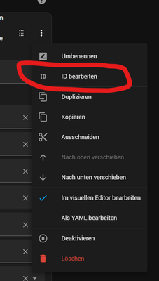

Oben Rechts die 3 Punkte -> ID bearbeiten -> ID benennen
2. Auslöser Duplizieren (auch bei den 3 Punkten):

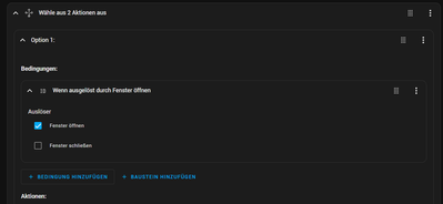

3. + Aktion hinzufügen:
Nach "Auswählen" suchen und hinzufügen.
Option 1 -> Bedingung hinzufügen -> ... andere Bedingungen -> Ausgelöst durch
ID von einem Auslöser auswählen
Option 1 -> Aktion hinzufügen -> nach "Zähler: Erhöhen" / " Zähler: Verringern" suchen und auswählen.
Als Ziel den neuen Zähler auswählen.
Option hinzufügen:
Das Ganze bei Option 2 wiederholen mit der 2 ten ID und entsprechend hoch oder runter zählen lassen.
