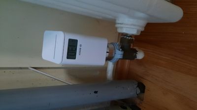

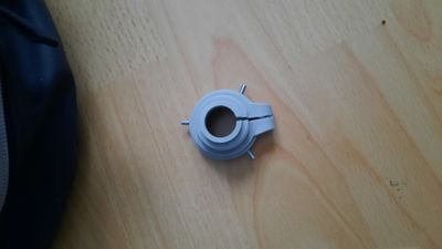

habe nun eine Lösung für mein Problem Danfoss FJVR Ventil gefunden. Habe den mitgelieferten Adapter an 3 Seiten mit einem 2,5mm Bohrer ein Loch gebohrt. Mit einer 3mm Stiftschraube konnte nun der Adapter auf das Ventil fixiert werden. Den mitgelieferten Stift auf das Ventil stecken und das Thermostat festschrauben . Danach konnte der Thermostat neu eingelernt werden.
Hallo Juma_72, kannst du bitte ein Bild Posten, bzw. kannst du beschreiben, welche Adapter genau hast du durchgebohrt?

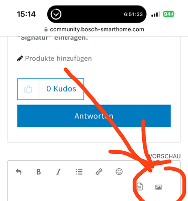

@Juma_72 einfach bei der Erstellung oder Bearbeitung auf das 🏞️ Icon tippen oder mit Copy and Paste einfügen:
Vielen herzlichen Dank hab Bilder gepostet.
