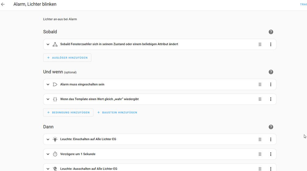

Das ist ein Fehler drin. Du hast die falsche Entität erwischt beim trigger. Du hast eine Automation drin. Nicht den Zähler.
Und die Bedingung des Template ist mit im ODER. Die muss noch eine ebene Höhr als UND.

Stimmt das so mit dem UND
alias: Alarm, Lichter blinken
description: Lichter an-aus bei Alarm
triggers:
  - trigger: state
    entity_id:
      - automation.fenster_schliessen
conditions:
  - alias: Alarm muss eingeschalten sein
    condition: or
    conditions:
      - condition: state
        entity_id: alarm_control_panel.intrusion_detection_system
        state: armed_away
        enabled: true
      - condition: state
        state: armed_custom_bypass
        enabled: true
      - condition: state
        state: armed_home
        enabled: true
    enabled: true
  - condition: template
    value_template: >
      condition: template
      value_template: "{{ (trigger.to_state.state > trigger.from_state.state
actions:
  - action: light.turn_on
    metadata: {}
    data: {}

Das UND ist richtig. Ich glaube dein Trigger :
triggers:
  - trigger: state
    entity_id:
Stimmt noch nicht. Das müsste counter.xxx sein. So reagierst du auf eine Automation.
Frank
Es hat fast 3 Minuten gebraucht bis es Blilnkte. Erst nach dem ich den Alarm ausgemacht habe.
Nachtrag:
Nach dem ich HA neu gestartet habe funktioniert es.
