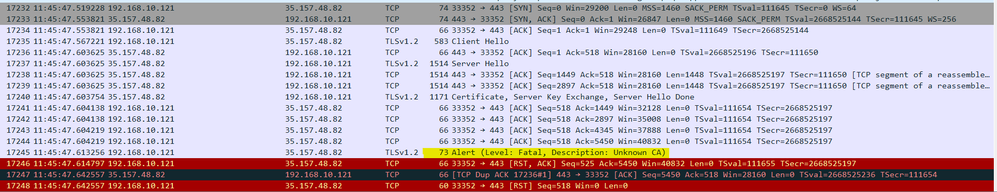

Hallo, Ich habe das gleiche KEIN UPDATE VERFÜGBAR Problem swInstalledVersion "10.10.2608-eng3-shawn-SH-80649-integrate-rth-2-in-hom-5" Ich habe die Paketerfassung mit WireShark durchgeführt und sehe Fehler bei der Kommunikation mit Servern: TLSv1.2 Alert level Fatal Unknown CA Ich sehe, ich bin nicht allein ... Entschuldigung für die Rechtschreibung, ich kann kein Deutsch und wurde von translate.google.com aus dem Englischen übersetzt

Interessant, da BOSCH ja penetrant zu dem Thema schweigt, was die Ursache ist. Damit ist klar, dass ALLE dieser Controller betroffen sind und nicht nur ein begrenzter Teil.

Sehr interessant! Ich habe am 4. Januar ein Support-Ticket eröffnet, sie haben nach einem Monat geantwortet und keine Lösungen gefunden. Ich bin sehr enttäuscht von ihrem Service. Wireshark zeigt die Kommunikation zwischen Amazon-Servern, aber alles endet mit einem unbekannten CA-Fehler. Kommunikation mit zwei der Server auf dem Screenshotshc.pngshc2.png
