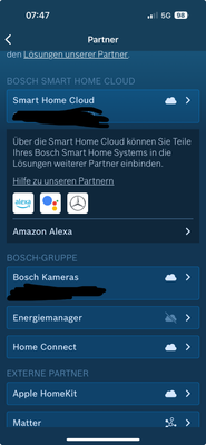

@Ulrich2 Du musst zuerst über Mehr, Partner die Verbindung zur Kamera Cloud herstellen.

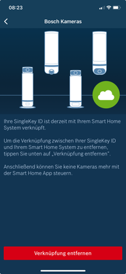

... das habe ich schon, so sieht das bei mir aus oder meinst Du etwas anderes? Lieben Dank!
Da war ich gedanklich bei einem anderen Schritt. Wenn du die Kamera schon in der Bosch Smart Camera App hast und die Verknüpfung hergestellt hast, sollte es funktionieren. Sonst nochmal erneut Verknüpfen.
