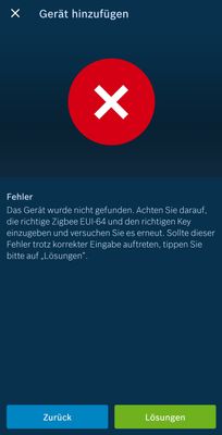

Ich glaube auch nicht das es am Home Controller liegt. Der Türkontakt blinkt auch Orange so als wenn er für Übertragungen bereit wäre jedoch hilft es nicht den weg zu verkürzen oder 1 der anderen genannten Vorschläge das 10. mal durchzuführen. Ich bin jetzt insgesamt 10 h nur damit beschäftigt ein Teil anzubieten bzw. Anzulernen. Wenn das mit den anderen Produkten die heute noch kommen auch so weiter geht bin ich raus. Ganz ehrlich Bosch... das bin ich nicht von euch gewöhnt. So kompliziert ein System aufzubauen wo man selbst mit einwenig Vorwissen nicht durchkommt ohne App Abrüche, ohne Anmeldefehler oder wie jetzt im letzten Fall Installationen ins System anbinden. Ich bin mehr als enttäuscht, gerade weil man hier den Preis für diese Leistung eigentlich mitgezählt.
Update: Die Thermostate konnten ohne Probleme ins Netzwerk integriert werden. Danach habe ich nochmals versucht den Fensterkontakt anzulernen... Jedoch ohne Erfolg. Genau das gleiche wie zuvor. Ich vermute, da stimmt was nicht mit dem Gerät. Wie gesagt alle beschriebenen  Maßnahmen habe ich sorgfältig und wiederholt durchgeführt. Es ist immer die gleiche Fehlermeldung. Manuel habe ich es auch schon versucht.

Hallo @st_schwarz , danke für dein Bemühen sowie deine Geduld. Unser Support wird dich in Kürze erneut auf die offene Anfrage kontaktieren. Viele Grüße, Philip
Ich habe nur noch ein paar Tage wo ich es an Amazon zurücksenden kann. Meine Frage ist ob es nicht zielführender wäre ein neues Gerät im Austausch zu erhalten?
