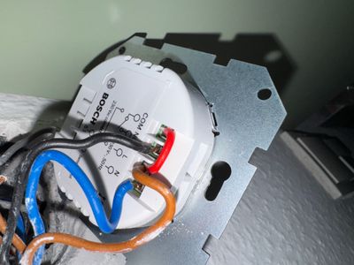

  • Hallo in die Runde, ich möchte gerne in unserer ETW mit Wasser Fußbodenheizung den alten Thermostat gegen den Bosch Thermostat 2 tauschen.
    Bevor ich hier etwas falsch verkabel wollte ich mal hier in die Runde fragen welches Kabel an welchen Anschluss gehört.
    Ich danke euch vielmals für eure Unterstützung.
    Anbei mal zwei Fotos vom alten Thmermostat und eines von dem neuen.
Braun L kommt wieder an L
Blau N kommt wieder an N
Schwarz kommt an NO
Und du musst die Brücke zwischen L und COM einbauen.
Die graue Ader für die bisherige externe Zeitschaltuhr bleibt ungenutzt, also WAGO-Klemme als Abschluss drauf und zurückbinden. Die Zeitschaltuhr ist ja im smarten Bosch Thermostat integriert.

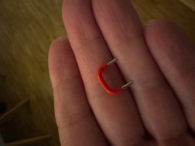

Top. Danke dir. Wie baue ich die Brücke ein? Kannst du mir das kurz erläutern bzw. Für einen dummie erklären?
Ich danke dir.

Brücke meinst du das hier oder ?
und das klemme ich zu dem braunen dazu?
siehe Fotos.
Danke dir für deine Hilfe.
Ja, das rote ist die Brücke und wird mit dem braunen in L geklemmt.
Genau wie auf dem ersten Foto 👍
