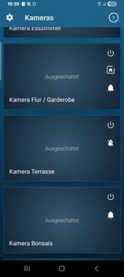

ich habe zwei Außenkameras I installiert. Die eine Kamera ließ sich einwandfrei installieren, bei der anderen habe ich das Problem, dass sie zwar in der Kamera App sichtbar ist und auch funktioniert, jedoch kann ich sie in der smart home App nicht einbinden. Sie taucht schon gar nicht auf, wenn ich sie bei "Geräten" - "Kameras" einbinden möchte. Was kann hierbei der Fehler sein? Soll ich sie noch einmal neu installieren?

... interessant ist auch, dass die Kamera "Terrasse", die mit dem BSH verbunden ist, nicht das Zeichen hierfür anzeigt, wie bei der  Innenkamera Flur/ Garderobe.Die Kamera "Bonsais" ist die Kamera, die ich nicht mit dem BSH verbinden kann.

ich konnte nun Gott sei Dank das Problem selbst lösen.
Die Kamera war ursprünglich für unseren Eingang vorgesehen. Als dann diese für den Garten vorgesehen war, habe ich sie in der Kameraapp umbenannt, jedoch wird dies leider dann nicht in die BSH App übertragen. Somit war die Kamera doch eingebunden, aber im falschen Raum unter falschem Namen. Daher fand ich sie auch nicht bei den Kameras, da sie ja schon eingebunden war.
Wäre vielleicht eine Verbesserung, dass beide Apps besser zusammen synchronisieren.
Jetzt wäre nur noch die Frage offen, warum in der Kamera App nicht das Symbol der BSH App bei den Außenkameras angezeigt wird, so wie bei den Innenkameras?
